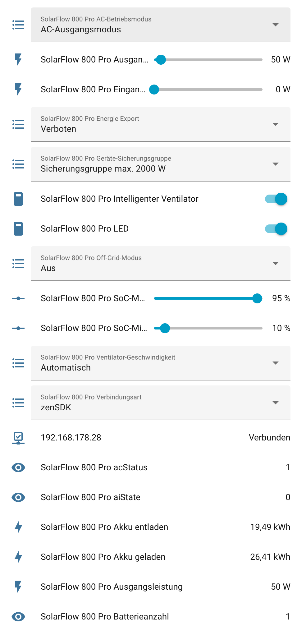

L'intégration expose un ensemble complet de capteurs binaires, d'entités de diagnostic et d'interrupteurs de contrôle directement dans l'écosystème Home Assistant, permettant les fonctionnalités principales suivantes :

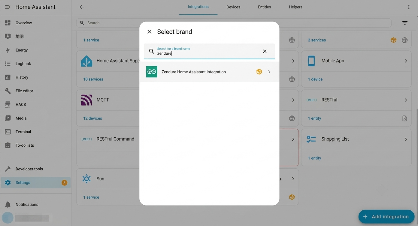

3.2 Ajouter une intégration : Cliquez sur le bouton + Ajouter une intégration, généralement situé dans le coin inférieur droit.
3.3 Localiser Zendure : Tapez "Zendure" dans le champ de recherche et sélectionnez l'intégration dans la liste résultante.

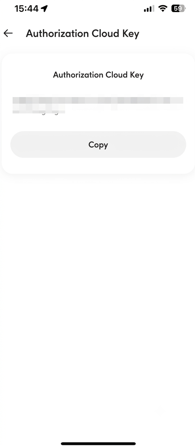

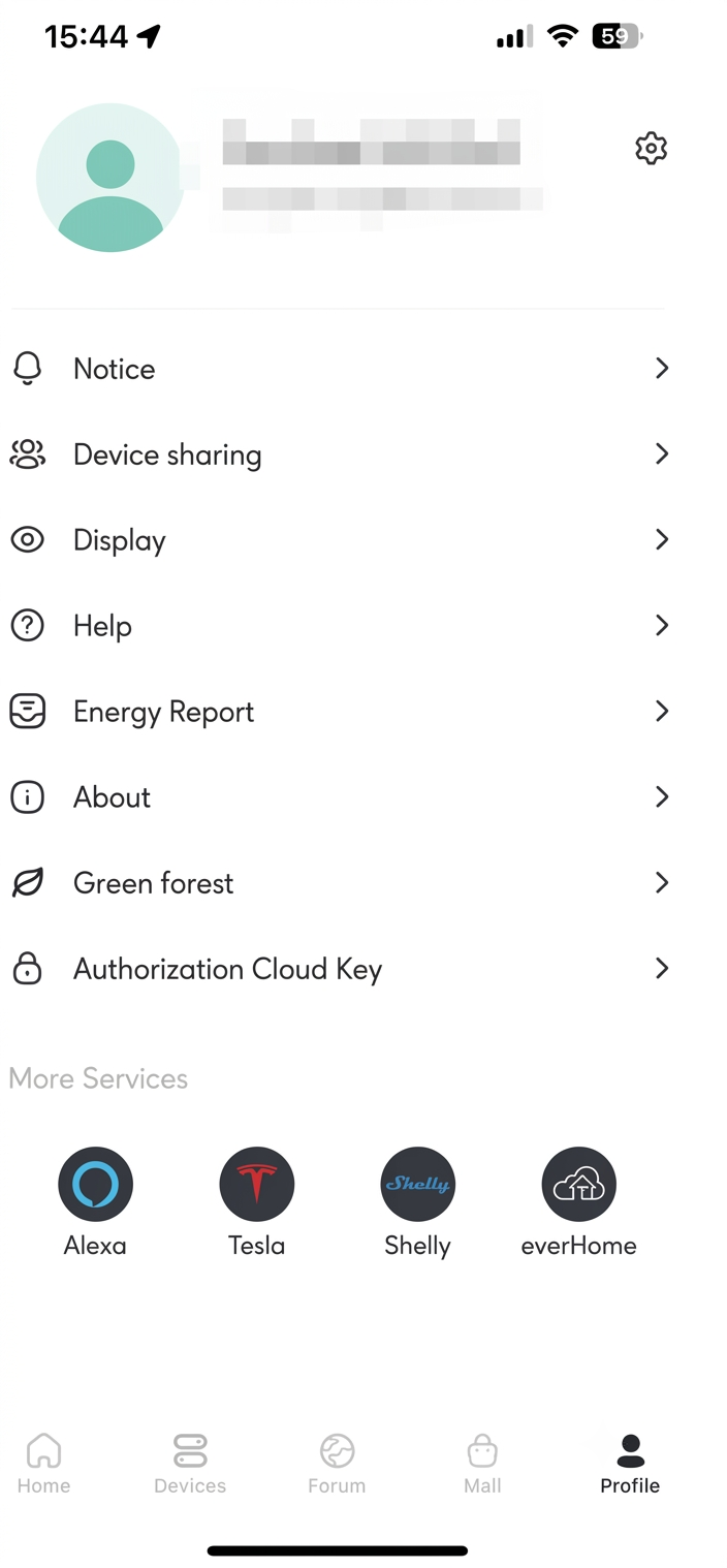

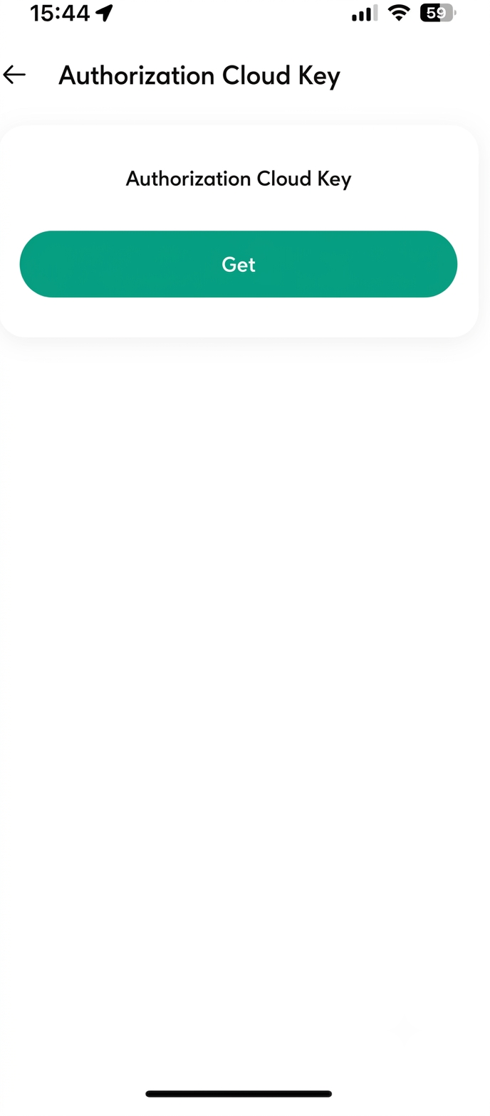

3.4 Authentification : Une invite de configuration apparaîtra. Saisissez simplement votre jeton (token) Zendure spécifique de votre sous-compte secondaire dans la boîte de dialogue. (Note : Vous pouvez facilement localiser votre jeton unique dans la section “Profil” de l'application mobile officielle Zendure et appuyer sur “Authorization Cloud Key”).
3.5 Finalisation : Après avoir saisi votre jeton Zendure, appuyez sur Soumettre. Home Assistant s'authentifiera instantanément via l'API cloud Zendure, découvrira votre matériel et remplira automatiquement les appareils et entités de télémétrie correspondants dans votre tableau de bord local.

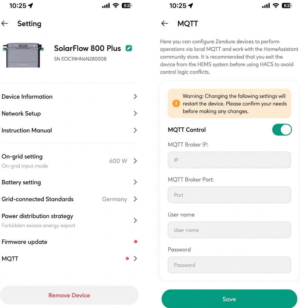

Dans les dernières versions du micrologiciel et de l'application Zendure, vous pouvez accéder à l'interface des paramètres avancés de votre appareil cible (par ex., SolarFlow ou Smart Meter). Localisez les options de configuration Réseau ou MQTT et modifiez manuellement le serveur, passant du cloud Zendure par défaut à l'adresse IP locale de votre Home Assistant (par ex., 192.168.x.x). Réglez le port sur 1883 et saisissez les identifiants zendure_local que vous avez créés dans la Phase 1.
Si vous utilisez des appareils existants (par ex., Hyper 2000, Hub 2000, Hub 1200 et Ace 1500) ou si l'option n'est pas explicitement disponible dans l'application, la communauté Zendure-HA fournit un outil de configuration basé sur le Web Bluetooth.
1883) et les identifiants du compte zendure_local.Maintenant que le matériel diffuse des données de télémétrie localement, vous devez reconfigurer l'intégration Zendure Home Assistant pour recevoir le flux de données local correct.
